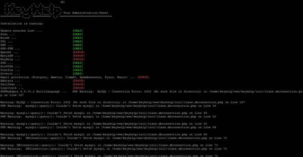

Hallo Martin,
auf einem frisch aufgezogenen Raspbian Jessie vom 10.05.2016 original von der herstellerseite geladen kommt folgendes:
-> run /home/keyhelp/www/keyhelp/install/install.php --installer-version 1
Failed loading /usr/local/ioncube/ioncube_loader_lin_5.6.so: /usr/local/ioncube/ioncube_loader_lin_5.6.so: cannot open shared object file: No such file or directory
PHP Parse error: syntax error, unexpected 'IONCUBE' (T_STRING) in /home/keyhelp/www/keyhelp/install/install.php on line 5
Wenn ich dann den Befehl /home/keyhelp/www/keyhelp/install/install.php --installer-version 1 ausführe kommt folgendes:
bash: /home/keyhelp/www/keyhelp/install/install.php: Permission denied
Jetzt werde ich mich mal erstmal auf die Fehlersuche begeben.
Schöne Grüße,
b0snaX

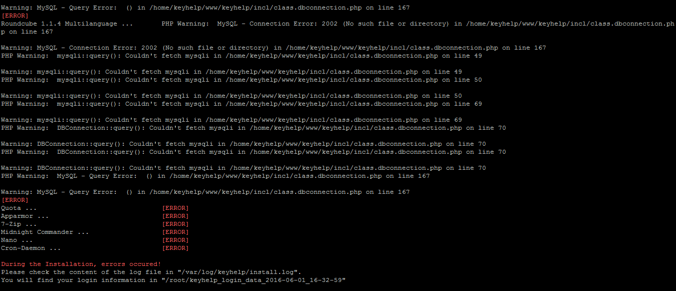

Hallo Martin,
scheint so als ob die KeyHelp Installation wohl doch nicht auf einem RPI klappt fast aller der benötigten dienste werden nicht installiert siehe erros in den Screenshots. Ioncube Loader ist ebenfalls nur für 32bit verfügbar , aber der RPI 3 Model B hat einen 64bit proccesor.

Post by Martin »
ok, hier scheinen dann doch einige Module zu fehlen.
Die genauen Fehler und weitere Einzelheiten könnten bei Interesse noch in /var/log/keyhelp/install.log eingesehen werden.
