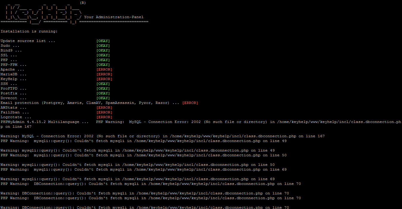

Hallo Martin,
scheint so als ob die KeyHelp Installation wohl doch nicht auf einem RPI klappt fast aller der benötigten dienste werden nicht installiert siehe erros in den Screenshots. Ioncube Loader ist ebenfalls nur für 32bit verfügbar , aber der RPI 3 Model B hat einen 64bit proccesor.

Martin
Posts: 984
Re: KeyHelp auf Raspberry Pi 3 Model B Installieren
Post by Martin »
ok, hier scheinen dann doch einige Module zu fehlen.
Die genauen Fehler und weitere Einzelheiten könnten bei Interesse noch in /var/log/keyhelp/install.log eingesehen werden.
