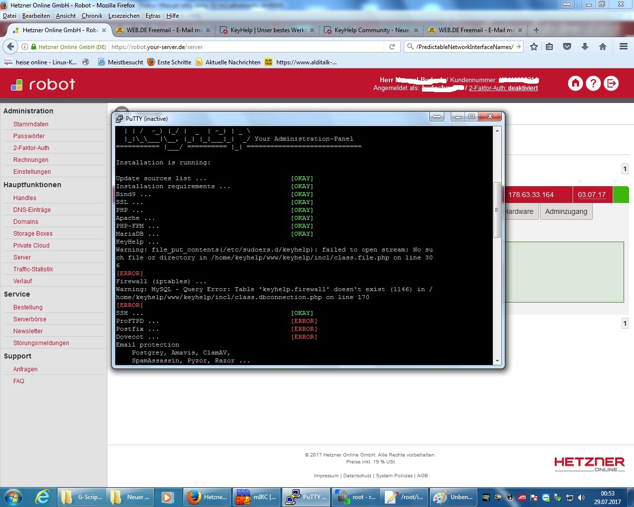

Hallo, ich wollte KeyHelp auf einem firsch installiertes Debian 9 Minimal System installallieren.
Hierbei kommt es zu Fehler:
Da wo es nicht weitergeht, ist mein Server eingefroren.
Ansonsten musste ich wieder auf Debian 8 umsteigen, solange bis die Fehler beseitigt wurden.
Debian 9 wird doch noch nicht vollständig unterstützt.

Habe gerade letzte Woche aufm CX10 mit der 17.0 gespielt. Da brach die Installation unter 16.04 komplett ab, wie in dem Bild oben.
Dieses geschah immer, wenn ich die OS Installation via Robot nutzte.
Um eine fehlerfreie Installation zu bekommen (bis auf Rainloop wegen dem fehlenden zip) musste das System via Rescue gebootet dann via System- Installer (blaues Fenster) installiert werden. Im SystemInstaller MUSSTE ich den Hostnamen bereits korrekt setzen. Dann war die KH-Installation fehlerfrei.

Hier ist jedoch der Screenshot zu beachten, da bei Debian 9 nicht um Fail2Ban geht.

Die OS Images der verschiedenen Provider unterscheiden sich gern einmal von einander. Da Debian 9 noch recht frisch ist, sind wir natürlich gern an Rückmeldungen wie dieser interessiert.
Das fail2ban nicht installiert wird ist ein Bug im Code der Keyhelp Installationsroutine. Habe ihn Freitag morgen gefunden und der Fix ist bereits im Update kommender Woche implementiert. (Würde übrigens alle OS betreffen, fiel aber bislang wohl nicht auf da es bei vielen OS Images bereits installiert ist)
Für die Ursache des 1. Problems auf dem ersten Screenshot hab ich auch schon eine Vermutung, kann ich aber erst am Montag verifizieren.
Die weiteren Fehler sind aller Wahrscheinlichkeit Folgefehler aufgrund des vorzeitigen Abbruchs beim Punkt KeyHelp.
