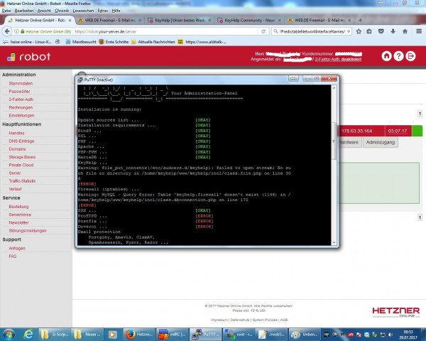

Hierbei kommt es zu Fehler:
Da wo es nicht weitergeht, ist mein Server eingefroren.
Ansonsten musste ich wieder auf Debian 8 umsteigen, solange bis die Fehler beseitigt wurden.
Debian 9 wird doch noch nicht vollständig unterstützt.

1. Fail2Ban muss vor der KeyHelp Installation manuell vorinstalliert werden, da es sonst fehlschlägt.
Bei der KeyHelp Installation wird lediglich Fail2Ban nur konfiguriert, jedoch nicht installiert.
Bezieht sich auf Debian 8 und KeyHelp 17.1

Hier ist jedoch der Screenshot zu beachten, da bei Debian 9 nicht um Fail2Ban geht.

Die OS Images der verschiedenen Provider unterscheiden sich gern einmal von einander. Da Debian 9 noch recht frisch ist, sind wir natürlich gern an Rückmeldungen wie dieser interessiert.
Das fail2ban nicht installiert wird ist ein Bug im Code der Keyhelp Installationsroutine. Habe ihn Freitag morgen gefunden und der Fix ist bereits im Update kommender Woche implementiert. (Würde übrigens alle OS betreffen, fiel aber bislang wohl nicht auf da es bei vielen OS Images bereits installiert ist)
Für die Ursache des 1. Problems auf dem ersten Screenshot hab ich auch schon eine Vermutung, kann ich aber erst am Montag verifizieren.
Die weiteren Fehler sind aller Wahrscheinlichkeit Folgefehler aufgrund des vorzeitigen Abbruchs beim Punkt KeyHelp.
