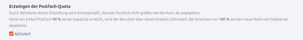

Post by Fezzi »
Einstellungen ---> Konfiguration ---> E-Mail-Server --->
Das sollte das Problem beseitigen, oder?

Fezzi wrote: Wed 9. Jul 2025, 12:13 Einstellungen ---> Konfiguration ---> E-Mail-Server --->
Genau so!
Nicht ganz ... wenn z.b. die besagten 10 Emailkonten mit jeweils 10GiB "VOR" einem Account Overquota angelegt wurden, greift es nicht und Emails werden weiterhin angenommen solange in dem Domain Mailfolder kein Quota file für den tatsächlichen Overquoata Status je Postfach vorhanden ist.

Ralph wrote: Wed 9. Jul 2025, 12:42
Meines Wissens nach wird das auch „rückwirkend“ angewandt sobald man den Haken setzt und anschließend speichert.
Leider nein. Das verhindert nicht, dass bei zugeteilten 30 GB 10 Postfächer à 10 GB angelegt werden können, die jeweils mit 9 GB belegt sind. Erst wenn ein das Postfach-Quota eines einzelnen Postfachs zu 100% ausgelastet ist, wird es gesperrt. (korrigiert mich, wenn ich daneben liege)

Engholm wrote: Thu 10. Jul 2025, 10:50 Leider nein. Das verhindert nicht, dass bei zugeteilten 30 GB 10 Postfächer à 10 GB angelegt werden können, die jeweils mit 9 GB belegt sind. Erst wenn ein das Postfach-Quota eines einzelnen Postfachs zu 100% ausgelastet ist, wird es gesperrt. (korrigiert mich, wenn ich daneben liege)
Hmmm... ich glaube das koennte stimmen... habe mal kurz zum Spass auf einem System bei einem User, dem nur 1GB an Gesamtspeicher zugewiesen ist und der schon zwei Postfaecher mit jeweils 200 MB hat und eine WS mit 20 MB, ein weiteres Postfach mit 1GB anlegen koennen ohne dass gemeckert wurde... Relativ belegt der User nun 1420 MB Speicherplatz (obwohl nur 1000GB max. und insgesamt zugewiesen).
Habe jedoch das Postfach nicht gefuellt... theoretisch fuehlt es sich aber so an als koennte der User jetzt das 1GB Postfach voll machen.
