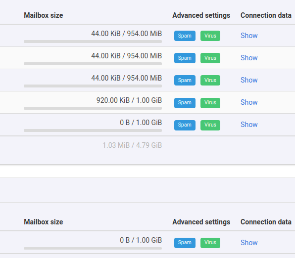

Benutzer kann Mailkonten erstellen die über dem verfügbaren Limit liegen
Prüfung auf Limits die im Kinden Resourcen Template angegeben sind
Ein Kunde mit 2500 MB Gesamtspeicherplatz hat vorhin Mailboxes angelegt mit 5.79 GiB Gesamtspeicherplatz
siehe screenshot

Re: Gesamtspeicherplatz Mailboxes wird nicht berücksichtigt
Nur weil ein Nutzer ein Postfach mit einer Maximalgröße versehen hat, heißt es nicht, das der Speicherplatz sofort komplett verbraucht ist.
Für die Entscheidung, ob ein Nutzer 100% seines verfügbaren Speicherplatzes belegt hat wird die tatsächliche Größe des Postfachs berücksichtigt, nicht die theoretisch maximale Größe.
Zumal er in dem Beispiel - sollte er die Postfach-Limits ausschöpfen wollen - vorher in die "Sie haben 100% Ihres verfügbaren Speicherplatzes"-Kategorie rutscht und sein Benutzerkonto in diesem Zuge beschränkt wird.

Sorry Männer, ich kanns nicht wirklich nachvollziehen ... wenn die Quota Berechnung (hier bei einem Account mit NUR Email) dann ein Overquota meldet wenn 2500 MB ereicht wurden (gesamt) ist es ja noch OK wenn alle Emailkonten da mit berücksichtigt werden.
Also aus Euren Antworten schliesse ich daraus dass der Kunde nicht mehr als 2500 Gesamt (also nicht nur pro Postfach) verbrauchen kann, er wird also gezwungen unter dem Limit des Hosting Accounts zu bleiben - richtig?
Aber warum ist diese Funktion denn überhaupt integriert wenn sie nicht funktioniert?
Bzw. in dem Fall wäre es zumindest nicht schlecht den Kunden darauf hinzuweisen dass es egal ist was er da einstellt weil immer das max. Limit des Hosting Accounts zur Quota Berechnung gilt.
Alexander wrote: Wed 10. Apr 2024, 17:05 Zumal er in dem Beispiel - sollte er die Postfach-Limits ausschöpfen wollen - vorher in die "Sie haben 100% Ihres verfügbaren Speicherplatzes"-Kategorie rutscht und sein Benutzerkonto in diesem Zuge beschränkt wird.
Der Kunde hat aber nur 2500 MB Gesamtspeicherplatz zur Verfügung, wenn er jetzt die Postfach-Limits ausschöpfen könnte käme er ja Gesamt auf ca. 5 GB ...

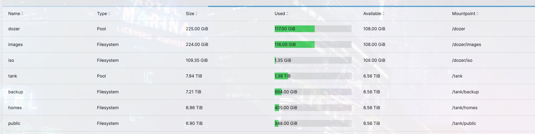

Ich habe hier z.B. einen Pool mit 225 GB.
Zugewiesen sind aber deutlich mehr.
Ich könnte unmöglich gleichzeitig /dozer/images und /dozer/iso zu 100% füllen.
