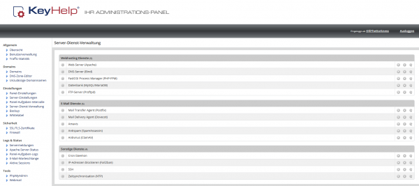

habe da einen ziehmlich komisches Problem im KH Interface.
Unter Server-Dienst-Verwaltung ist alles Grau.
Er zeigt mir weder Status der Dienste noch Start / Stop / Restart Buttons.
Jemand eine Idee ?
Is das einzige Problem sonst läuft alles problemlos, keinerlei Einschränkungen.

Ggf. hat der Systembenutzer "keyhelp" nicht mehr das Recht um den "service <DIENST> status" Befehl auszuführen.
Zum Testen: Du könntest einmal zum Benutzer springen "su keyhelp -s /bin/bash" und "service apache2 status" ausführen, dann sollte eine Fehlermeldung erscheinen.
Zuständig dafür, dass der Benutzer "keyhelp" den "service" Befehl ausführen kann, ist die Datei /etc/sudoers.d/keyhelp, diese sollte vorhanden sein.

Danke für den Wink.
Hatte heute mittag einen User in der /etc/sudoers hinzugefügt.
KH mochte das wohl nicht.
Benutzer ist entfernt, schon klappt die Anzeige wieder.
Mir zwar ein Rätzel warum es ausfällt wenn ich einen Benutzer hinzufüge aber Problem ist erstmal gelöst.
