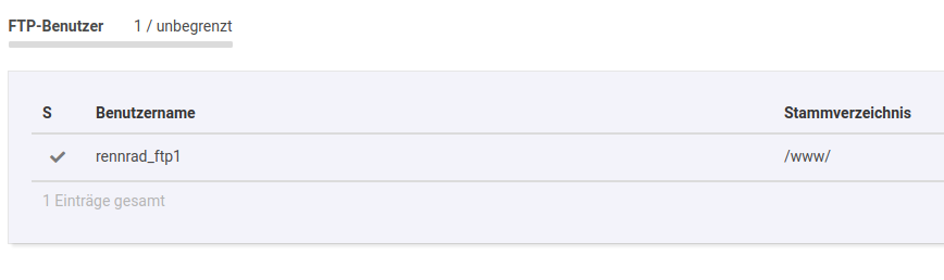

Ich erstellte also für den Benutzer noch einen "FTP-Benutzer" mit einem anderem Namen.
Aber auch damit geht es nicht.

Es scheint aber irgendwie ein Problem mit dem FTP-Benutzeraccount vorzuliegen (invalid user rennrad_ftp1).

Muß auch leer sein, FTP-User werden ja nicht als Systemuser angelegt...Sorry, Denkfehler von mir.
Connect via SFTP/SSH geht nur mit Systemusern...also den Benutzern, die du im Adminpanel anlegst. FTP-User, die du im Userpanel anlegst, können nur über normales FTP connecten.

Ich brauche FTP über Port 22 und SSH, deswegen entferne ich den FTP-Benutzer wieder.
