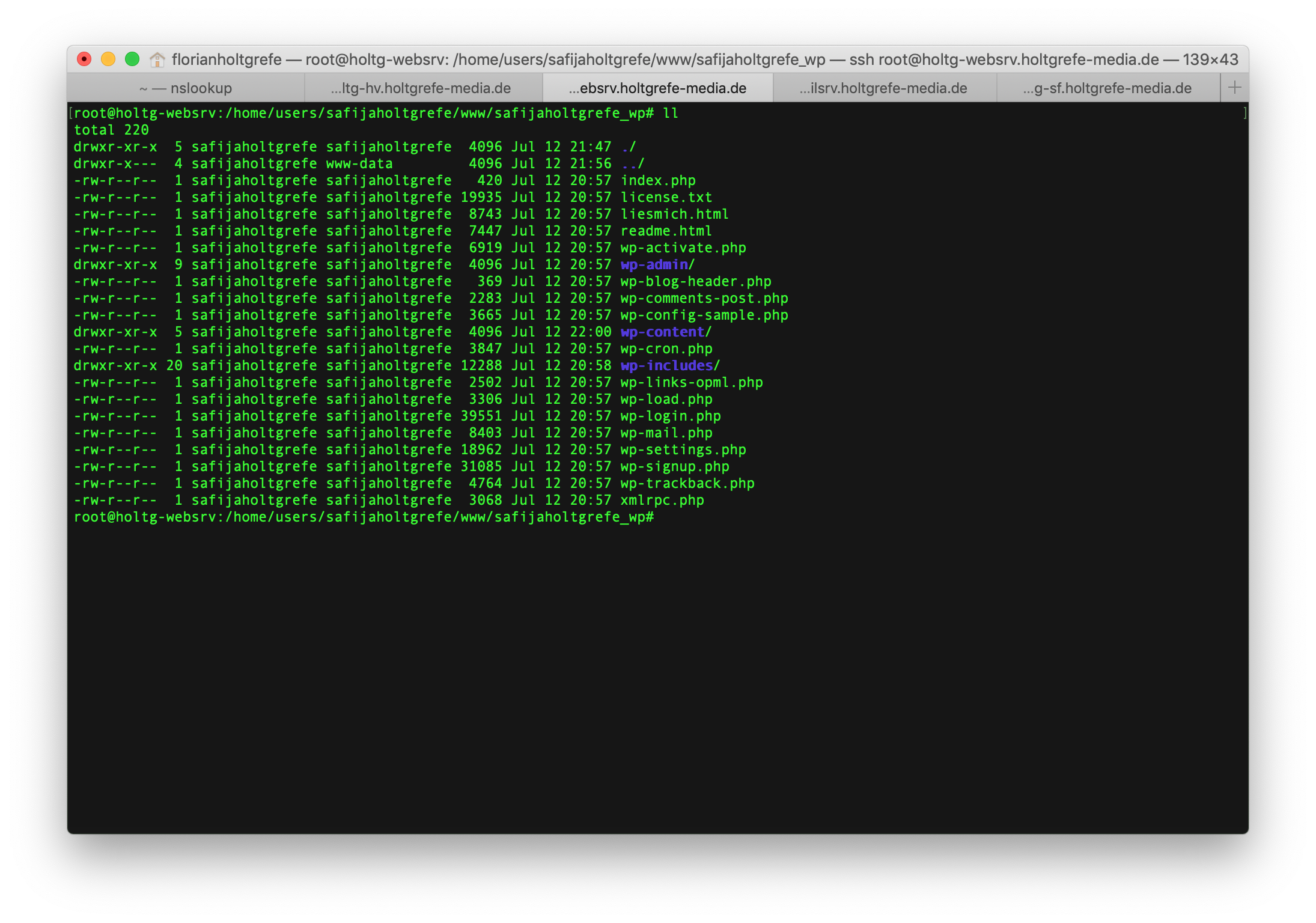

Das der Self check an dieser Stelle fehl schlägt kann ich nachvollziehen, da der Token samt Ordnerstruktur nicht auf dem Dateisystem angelegt wird, oder zumindest nicht an der richtigen Stelle (siehe Screenshot). Ich kann leider nur nicht nachvollziehen warum, gibt es hier ggf. ein Log was mir Hinweise dazu geben kann?

Logs lesen zu dieser Stunde kann manchmal schwer sein, Fehler gefunden: Er schreibt den Token in folgendes Verzeichnis:
/home/keyhelp/www/.well-known/acme-challenge/
Dabei müsste er das für den User in folgendes Verzeichnis schreiben:
/home/users/safijaholtgrefe/www/safijaholtgrefe_wp/.well-known/acme-challenge/
Sprich darauf, worauf auch der vhost zeigt? Das macht er auch, wenn ich die Domain Aufrufe sehe ich meine WP Installation, nur schreibt er den Token (fälschlicherweise) nicht in das Verzeichnis. Warum?
