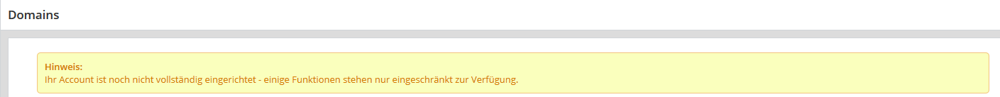

Hallo Zusammen,
Ich habe mir heute erfolgreich Keyhelp Installiert, und bin doch recht Begeistert.
Allerdings Habe ich eine wenn ich mich als Benutzer anmelde und nicht als Admin eine Fehlermeldung,
die besagt das mein Account noch nicht komplett eingerichtet sei und somit nicht alle Funktionen zur Verfügung stehen.
Ich gehe davon aus das es an dem Quota liegt.
Die Frage die ich nun habe wie kann ich den Fehler beheben ??
