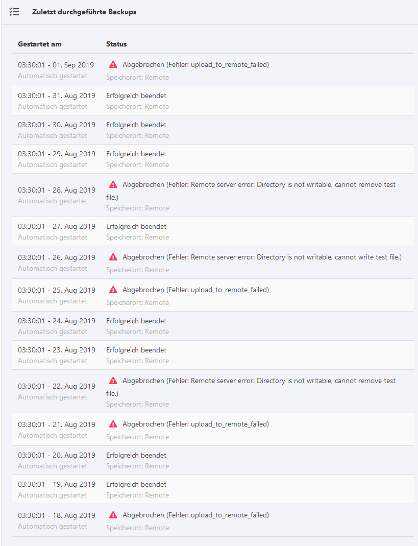

Auf dem KH Server sind 12 Kunden drauf mit je ca 500MB Gesamt
Am Tag X schlägt das remote Backup bei 2-4 Kunden fehl.
Am Tag Y sind es wieder andere Kundenkonten.
Alle Server- und Kundenbackups laufen zu unterschiedlichen Zeiten.
Die logfiles helfen auch nicht weiter.
Irgendwo ist da der Wurm drin.

Stell die Kompression des Backups mal niedriger ein und schau ob das Problem noch besteht.
Wenn ja dann suchen wir mal weiter
P.S
Er meldet ja nen schreibproblem, is der Backup vieleicht einfach voll oder überlastet zum Sicherungszeitpunkt ?
Re: Remote Backup nach Upgrade Deb 9 auf Deb 10
1. Backup hat genug Platz. 60 von 500 GB belegtOlliTheDarkness wrote: ↑Sun 1. Sep 2019, 16:49 Ohne jetzt genau den Fehler zu kennen, aber ich glaube sowas in die Richtung hatte unser werter Community Oberaufseher mal![]()
P.S
2. Schreibrechte ändern sich normalerweise nicht alle paar Tage
3. Überlastung könnte sein, aber weniger wahrscheinlich, da 2 andere KH Server dort fehlerfrei backuppen (natürlich zu anderen Zeiten)
4. Kompression steht bei allen Servern auf Normal + Multithreading
aber ich werd das mal umstellen, testen und berichten.
Danke im Voraus

ich wollte eine 100%ige Erfolgsmeldung rausgeben.
Alle 12 Kundenkonen wurden heute erstmals wieder anstandslos gesichert.
Kompressionsrate = schnellste
Multithreading = On
Die Backups sind zwar 15% größer aber wen juckt's.
Vielen Dank
