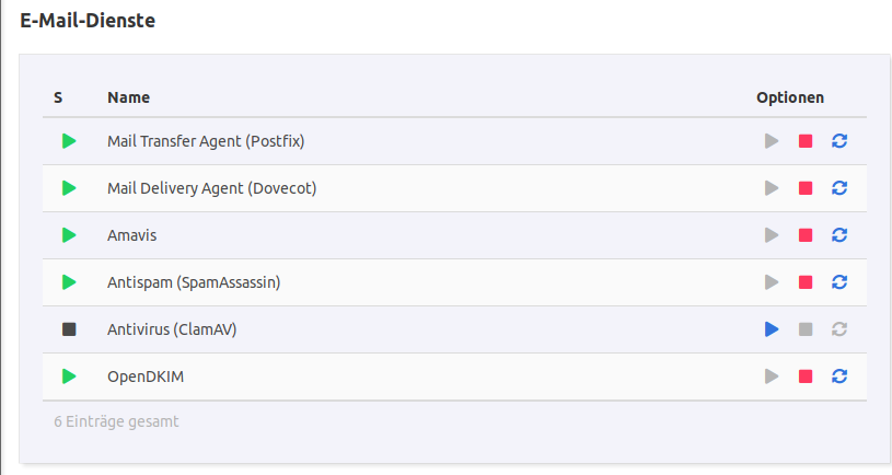

jetzt läuft der Dienst auch nicht mehr im Panel.
bzw. unter den E-Mailkonten:
Schutzmaßnahmen
Eingehende E-Mails auf Viren prüfen
Wenn ein Virus gefunden wird, wird der Betreff der E-Mail mit ***INFECTED*** gekennzeichnet.
ist ausgegraut.
Der Dienst systemctl status clamav-freshclam ist aber active (running)
