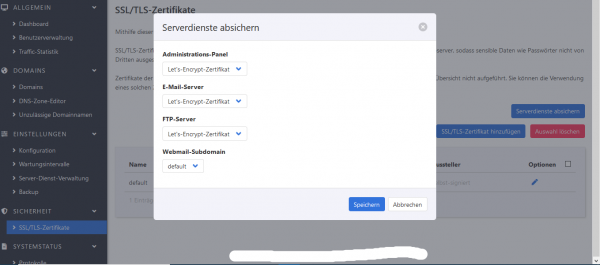

Hmm, so erneuert er das Zertifikat aber nicht, da er das selbst signierte hat
Re: SSL_connect: SSL_ERROR_SYSCALL  [GELÖST]
LE ist gesetzt ?
v3ng
Posts: 297
Post by v3ng »
Ahh, das wars. Funktioniert nun, danke!
