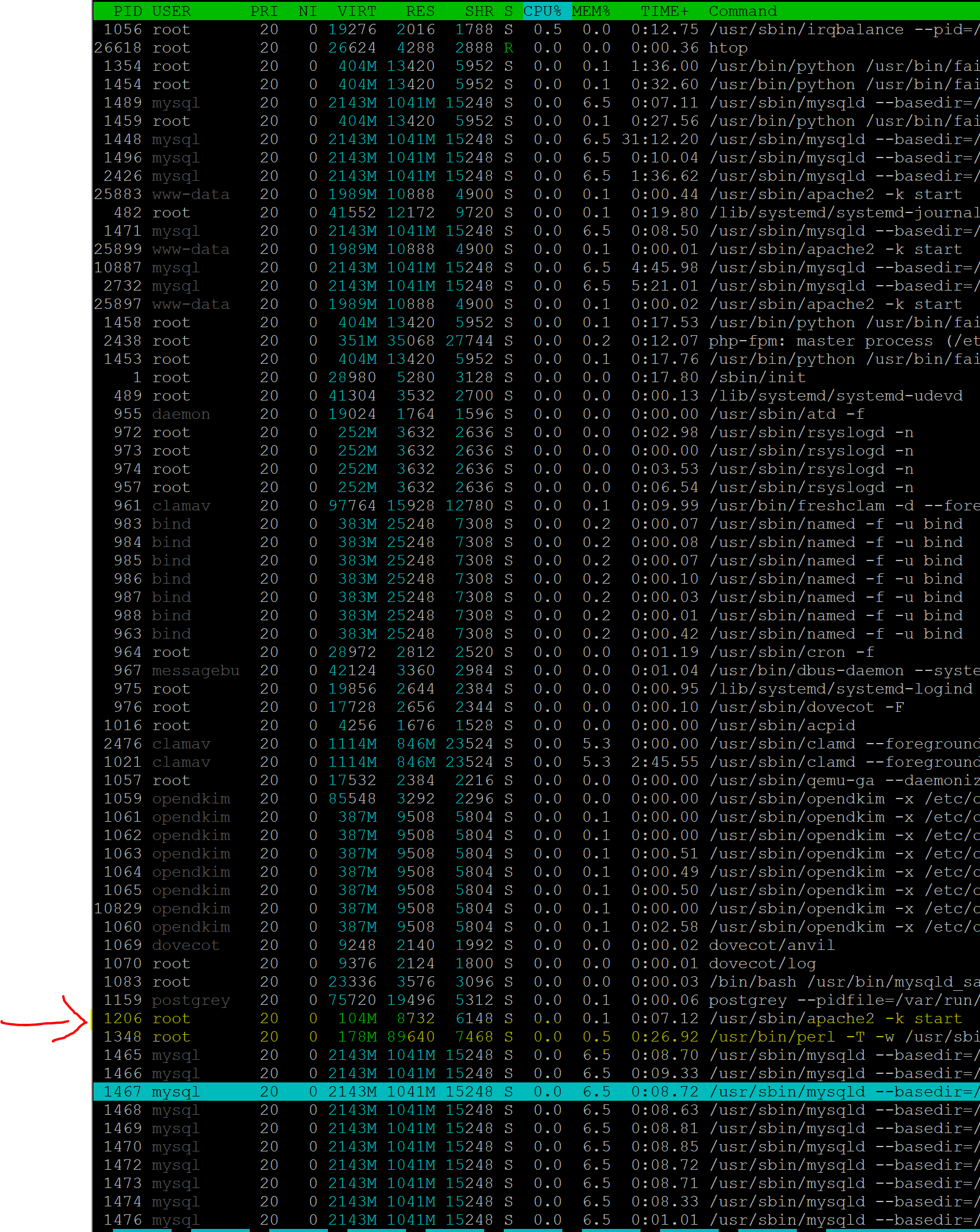

Inwievern hat es einen Vorteil, wenn Apache eh unter Root läuft (siehe meine Prozessliste)?
