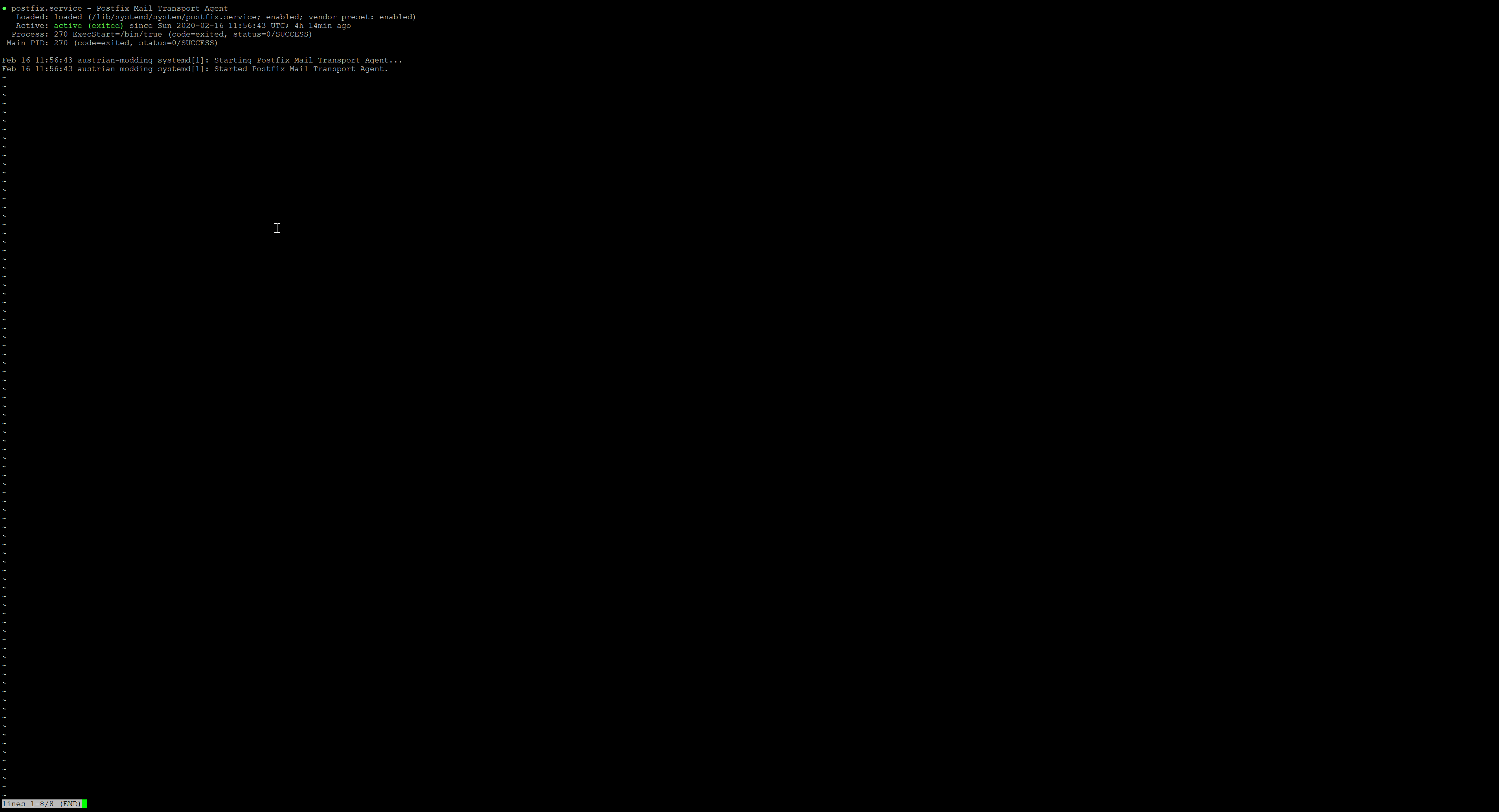

Jolinar wrote: Sun 16. Feb 2020, 17:00 Hmm...sieht so aus, als ob Postfix nicht läuft.
Was sagt ein:
postfix status
