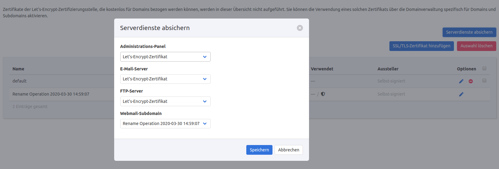

Auf der SSL/TLS-Zertifikatsverwaltung ist oben rechts ein Button "Serverdienste absichern".

Hallo Alexander, danke für die Antwort. Was genau muss ich bei den verschiedenen Dropdowns einstellen?

Aufgeführt sind alle Zertifikate, die auf dem Server vorhanden sind.
Entweder wählst du aus den Vorhandenen ein Zertifikat aus, welches entsprechend auf 'panel.domain.de' ausgestellt wurde, oder 'Let's Encrypt'.

Es wird weiterhin das default mit dem alten Hostnamen und das Rename angezeigt. Im Log sehe ich zwar das was gemacht wird von den Zertifikaten, wird in der Übersicht trotzdem nicht angezeigt.
Das sich bei "Webmail-Subdomains" kein Let's Encrypt auswählen lässt ist normal. Für diese Domains existiert in der Regel kein eigener vHost im Apache, somit sind diese auch nicht Teil eines Zertifikats. Unter "Konfiguration" -> "Webmail" lässt sich einstellen, was beim Aufruf einer solchen Domain passieren soll.
