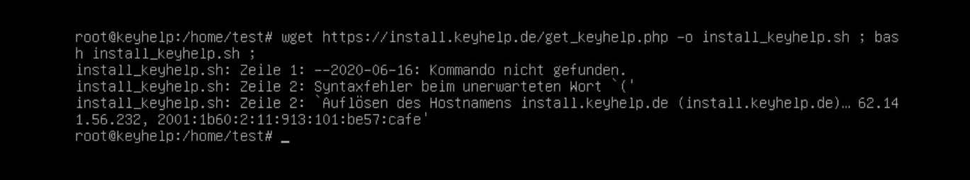

ich möchte gerne KeyHelp auf einer virtuellen Maschine installieren.
Dafür habe ich das iso-Image (netinst) von der Debian Webseite heruntergeladen und mit einem minimalen Setup installiert.
Anschließend habe ich den Befehl wget https://install.keyhelp.de/get_keyhelp.php -O install_keyhelp.sh ; bash install_keyhelp.sh ; in der Konsole ausgeführt. Allerdings startet noch nicht einmal die Installation sondern es wird eine Fehlermeldung ausgegeben (siehe Dateianhang).
Ich habe es bereits mit Debian 9 und 10 ausprobiert.
Bei beiden Installationen tritt der gleiche Fehler auf.
Woran kann das liegen? Danke vorab.

du hast scheinbar den Befehl abgetippt, statt kopiert und dabei ist dir ein Tippfehler unterlaufen.
Das "O" muss großgeschrieben werden, also "-O" statt "-o" ;)
Hintergrund:
-O
Bewirkt das die Ausgabe der URL in eine Datei geschrieben wird.
-o
Bewirkt das das Protokoll der Übertragung in eine Datei geschrieben wird.
