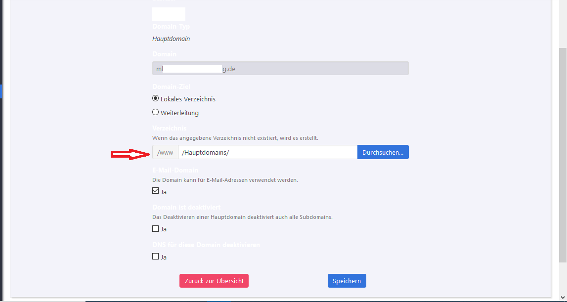

Hallo liebe Keyhelp Helfer :)
Ich habe mir einen Script Gekauft der ca 5 Ordner hat und einen "Public" Ordner.
Dieser soll durch die Domain sofort angesteuert werden. Beim Einstellen unter den Domain Einstellungen geht das auch Einfach, dachte ich.
("serverbenutzername/public" <- So hatte ich das dort eingegeben.) Jetzt sagt mir das Script aber das mehrere Ordner nicht editierbar sind, Habe auch die richtigen Berechtigungen erteilt. Aber ich glaub das die anderen Ordner nun nicht mehr erreichbar sind, weil eben "Public" Nun Der "MainFolder" ist.
Kann man das irgendwie irgendwo umstellen?

Domainziel müsste auf dein "Public" Verzeichnis zeigen.
Ggf. sind noch Anpassungen via .htaccess nötig oder in den Konfigurationsdaten des Skripts.
Da wir dein Skript nicht kennen , is da eine Hilfestellung schwer ;)
EDIT:
Wo hast das den her ?
Richtig wäre hier:
/home/users/USERNAME/www/public
bzw. vom Userverz. ausgehend
/www/public
bzw. vom WebRoot ausgehend
