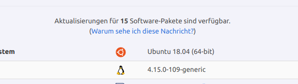

Posts: 3621
Re: Updates for x software packages are available.
Machmal hilft es auch die Suchergenisse von Google manuell anzuklicken und nicht darauf zu hoffen, dass Google die Antwort gibt.
Auf deinem Screenshot den ersten Link anklicken
Also den hier: https://www.keyhelp.de/documentation/
Auf dieser Seite klickst du auf Handbücher ==> Administratorhandbuch
Das ist dieser Link: https://doc.keyhelp.de/switch/?lang=de
Dann entscheidest du dich für die aktuelle Online-Dokumentation
https://kb.keyhelp.de/category/administ ... ereich/76/
Und unter Allgemein ==> Übersicht ==> Übersicht findest du die entsprechende Info
https://kb.keyhelp.de/article/%c3%9cbersicht-122.html
Sooooooooo schwer war das jetzt nicht...

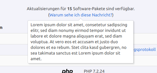

Posts: 4827
Re: Updates for x software packages are available.  [GELÖST]
@baumrock, ich bin ja vollkommen bei dir, das das ggf. verwirrend sein kann.
Würde es nun folgendermaßen lösen:

Alexander wrote: Wed 5. Aug 2020, 10:52 Würde es nun folgendermaßen lösen:
Das finde ich schon sehr gut, allerdings wäre das Feature mit den IDs in den Docs denke ich besser. Das hätte den Vorteil, dass Infos nur an EINEM zentralen Platz existieren (und auch nur dort aktuell gehalten werden müssen) und dass das bei vielen Bereichen verwendet werden kann. Man könnte zB auch ein Standardisiertes Icon verwenden, das an verschiedensten Stellen im Fließtext verwendet werden kann und einfach auf die Docs verlinkt:
PS: Irgendwie tut sich Google beim Indizieren der Hilfe scheinbar mit den Word-Files leichter als mit den regulären Seiten?! (beide Links laden ein doc-file herunter)
PPS: Ich bin ein UI Experte, aber vermutlich wäre schön, wenn die Hilfe-Links erst bei Hover langsam erscheinen, damit nicht das ganze Panel mit Fragezeichen zugemüllt wird :)
