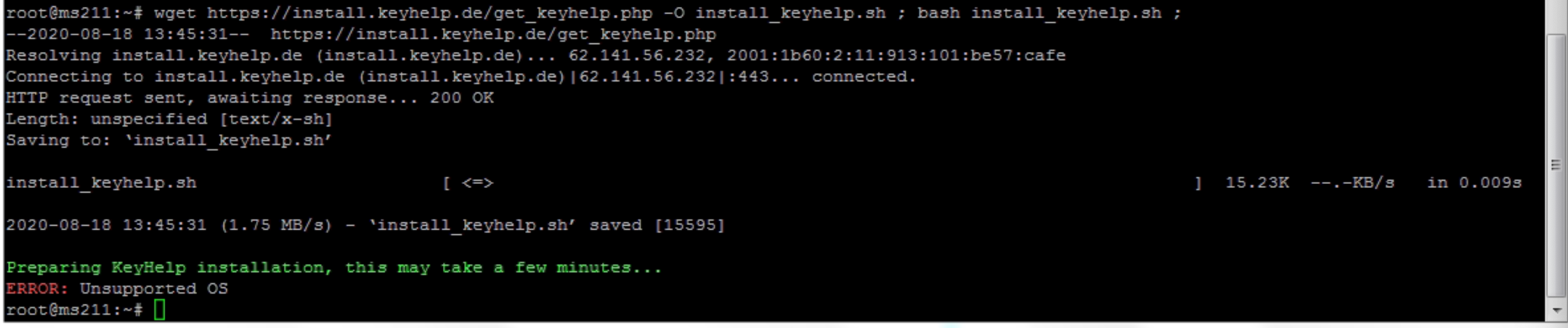

Ich versuche siet ein Paar Stunden Keyhelp zu installieren aber ich bekomme "Unsupported OS" Fehlermeldung.
Ich habe ein Root Server den ich seit langem benutze. Ich habe (neu) Debian 9 64-Bit drauf installiert. Der Server hat 8 GB RAM und 500 GB HDD.
Danke im Voraus!

Erdem wrote: Tue 18. Aug 2020, 13:52 Ich habe (neu) Debian 9 64-Bit drauf installiert
Ich kann zwar jetzt nicht sicher sagen, ob sich das Installer-Script daran stört...Aber Debian 9 ist seit 06.07.2020 EOL.

Das ist so nicht ganz korrekt ;):
Aktuell lassen sich Ubuntu 16 / 18 / 20, sowie Debian 9 / 10 installieren.
Scheinbar kann bei @Erdem das OS nicht korrekt ermittelt werden.
@Erdem, kannst einmal die Ausgabe der folgenden Befehle prüfen:
uname -s ;
cat /etc/debian_version;
cat /etc/lsb-release
Danke!

Anscheinend hat er anstatt von 9 die Version 8 installiert.
root@ms211:~# uname -s ;
Linux
root@ms211:~# cat /etc/debian_version;
8.11
root@ms211:~# cat /etc/lsb-release
cat: /etc/lsb-release: No such file or directory
root@ms211:~#

Jawohl geschafft. Nach dem Upgrade von 8 auf 9 hat die Installation gestartet.
