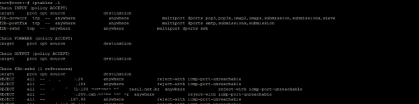

Ich habe jetzt nur die Grundinstallation von Keyhelp drauf, F2B bannt auch wie gewünscht aber die fail2ban.conf (nftables) bleibt ohne Einträge trotz gebannter IPs. Hat hier jemand ein gutes Tutorial zur Hand oder kann mir erklären was ich verändern muss damit F2B mit nftables funktioniert?
Meiner Meinung nach sollten die entsprechenden IP's als Einträge entweder in nftables oder iptables zu finden sein, nach der Grundinstallation trifft aber keines der beiden zu :/
Re: Fail2Ban + nftables
Also mein F2B arbeitet supi.
Viele böse IP´s hats bereits gelegt ^^
