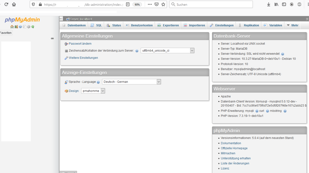

Hallo Olli,
bin nach Deiner Anleitung vorgegangen. Danke erstmal dafür.
Jedoch erhalte ich nach dem Update auf 5.0.4 folgenden Fehler :
Hab das backup zurück kopiert und alles funktioniert

Re: phpMyAdmin updaten
Darkside wrote: Sun 10. Jan 2021, 16:33 Hallo Olli,
Fehler gefunden :roll: , sorry , mir ist da Fehlerchen in Punkt 4 unterlaufen, hab ihn entsprechend geändert.
Punkt 4
cp -r phpMyAdmin-5.0.4-all-languages/* /home/keyhelp/www/phpmyadmin/
cp -r phpMyAdmin-5.0.4-all-languages/*.* /home/keyhelp/www/phpmyadmin/
Sorry deshalb und nun aber , viel Spas mit dem aktuellen PHPMyAdmin :P

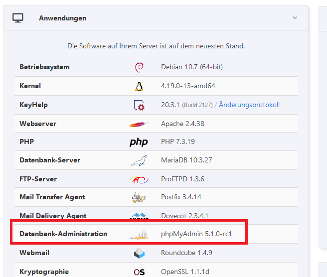

P.S
Im Screen ist die RC installiert, davon würde ich dringend abraten, das ist nen reines Testsystem gewesen.
:idea: Produktivsysteme immer fein mit Release Versionen versorgen :idea:

Danke, hat geklappt nun
