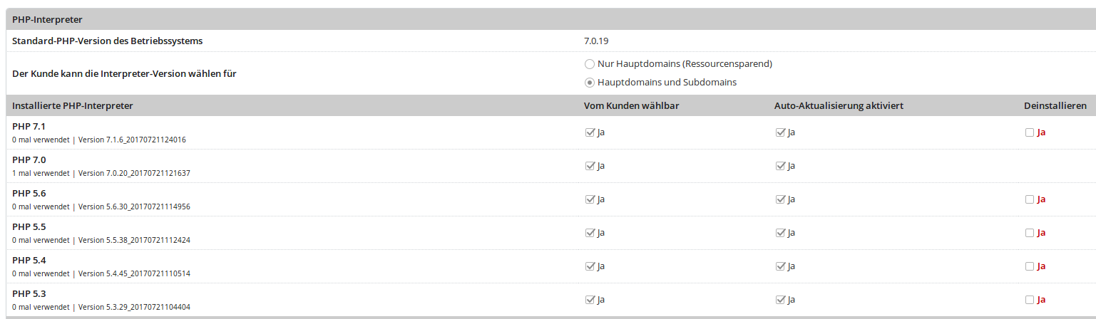

Guten Tag,

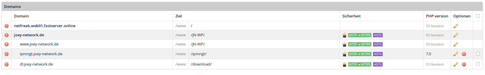

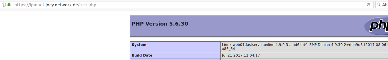

ich bin von einer Debian Jessie auf eine frische Debian Stretch Installation mit Keyhelp Panel umgestiegen. Nun habe ich festgestellt, dass sich PHP Versionen nicht mehr ändern lassen und nun die halben vHost configs kaputt sind. Als Systemstandard PHP-Version war 7.0.19 installiert. Nach der Installation von PHP Version 5.6.30 über das Panel wurde der Systemstandard überschrieben. Nun lässt läuft der Webserver mit PHP 5.6.30, dies lässt sich leider auch manuell nicht über das Panel ändern.
Ich habe unten ein Paar Screenshots angehängt, ich hoffe jemand kann mir helfen :)
Grüße
Joey
