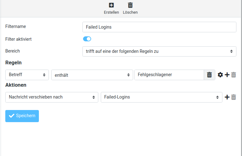

Ich habe schon einige Filter in Roudcube konfiguriert. Die meisten funktionieren auch. Aber dieser hier im angehängen Bild nicht.
Hab schon ziemlich viel rumprobiert. Keine Chance.

Ich bin mir jetzt nicht ganz sicher, aber kann es sein das eine Regel den Eintrag "Regelauswertung anhalten" beeinhaltet?

space2place wrote: Wed 31. Mar 2021, 12:02 Ich bin mir jetzt nicht ganz sicher, aber kann es sein das eine Regel den Eintrag "Regelauswertung anhalten" beeinhaltet?
Leider nein. Alles geprüft. In der Zwischenzeit hab ich bemerkt, dass keine einzige Regel mehr funktioniert. Ist da was ausgeschaltet? Ach ja ich habe gestern ein Upgrade auf dem Server gemacht. Es waren zwei Updates im Dashboard angezeigt, welche ich per apt durchführen sollte.

Wiviele Regeln hast Du denn? War da nicht was mit einer maximalen Anzahl, die man manuel anpassen kann?

Für das Verschieben ist meines Wissens dovecot managesieve zuständig.
Restarte mal dovecot.. und schau mal auf der Console in das Postfach. Dort muss ein Ordner „sieve“ existieren. Darin enthalten eine Datei „Standard.sieve“. In der Datei stehen dann die Regeln.
Auch sollte ein symbolischer Link „active.sieve“ auf die Datei existieren.

space2place wrote: Wed 31. Mar 2021, 17:56 Für das Verschieben ist meines Wissens dovecot managesieve zuständig.
Danke - das wars. Bei mir war nur ein Standard.sieve oder ein managesieve.sieve vorhanden. Hab das dann gelöscht und nachdem ich eine neue Regel erstellt habe wurde eine Standard.sieve eine @active.sieve und eine active.svbin erstellt. Muss das wohl mal bei allen machen. KOmmt evtl. von der Übernahme aus i-mscp.
Aber super danke
