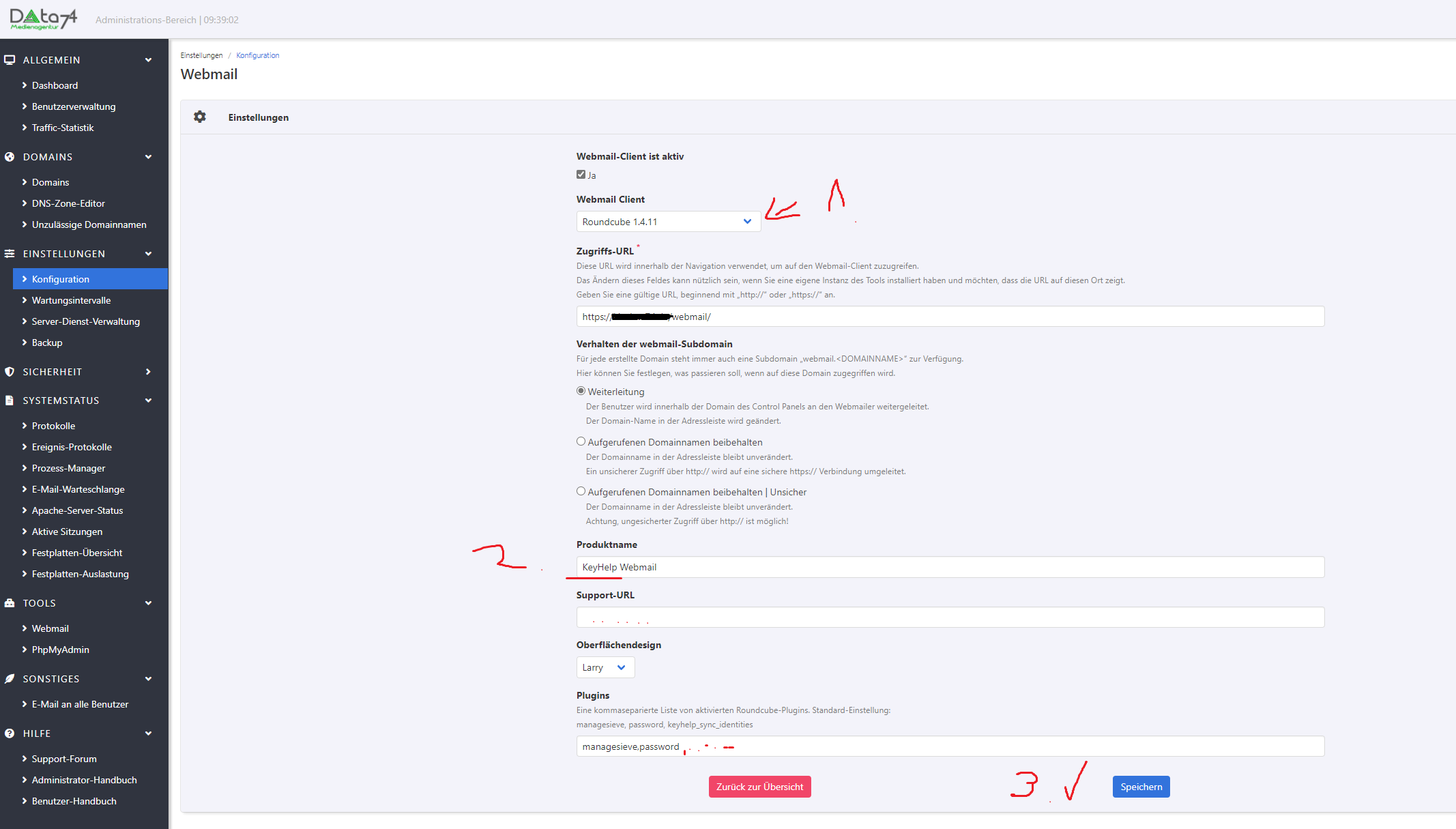

wir haben ein ein kleines Problem im Backend>Konfiguration>Webmail
sobald wir dort etwas ändern möchten erhalten wir nach ( Klick ) speichern folgende Meldung im Browser:
Database error: SQLSTATE[HY000]: General error: 1348 Column 'Password' is not updatable
Das System und Webail läuft 100% , nur kann man keine Einstellungen ändern und speichern.

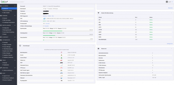

ich vermute, hier wurde händisch die MariaDB/MySQL Version des Servers aktualisiert.
Welche MariaDB / MySQL-Version kommt zum Einsatz?
EDIT: Ahh, okay, sehe es im Screenshot, das es MariaDB 10.4 ist :D
Hört sich danach an, das eine Version > 10.4 verwendet wird. Diese wird in KeyHelp 21.0 nicht vollständig unterstützt, der vollständige Support für 10.4 / 10.5 kommt mit der kommenden Version. Alternativ kannst du aber auch wie hier beschrieben die fraglichen Dateien im KeyHelp austauschen, dann sollte alles wieder normal funktionieren:
viewtopic.php?p=28515#p28515

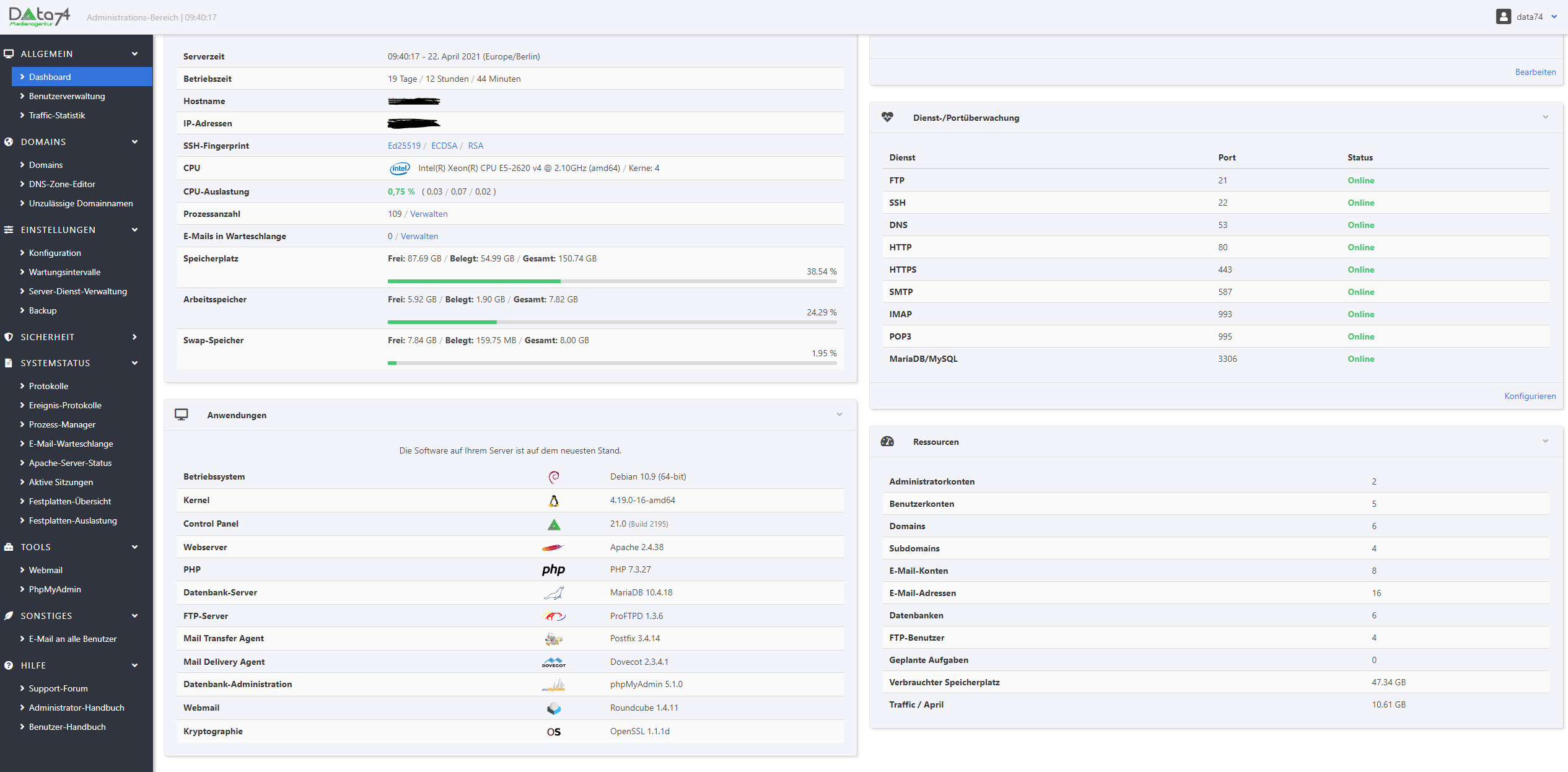

So hat alles super funktioniert........
Dateien kopiert > Reboot > Test > erfolgreich. >>>>>
