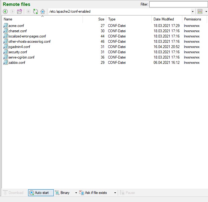

Welchen Inhalt hat dieser Ordner /etc/apache2/conf-enabled/?

Den Hostnamen für eine SSH Verbindung brauche ich trotzdem, hab ich mir jetzt oben aus dem Text raus gesucht...
Im Vhostcontainer für Port 80 in /etc/apache2/keyhelp.conf stand eine falsche URL: "web.chilli...."
Anschließend konnte das Zertifikat auch problemlos bezogen werden.
Dann war es in deinem Ordner /etc/ssl/keyhelp etwas durcheinander (glaub das war bereits Thema eines anderen Beitrags hier).
Das hab ich korrigiert indem ich Unter SSL/TLS Zertifikate die Serverdienst-Zertifikate einmal auf ein anderes Zertifikat, anschließend wieder auf Let's Encrypt umgestellt hab.
=> Alle Probleme gelöst.
