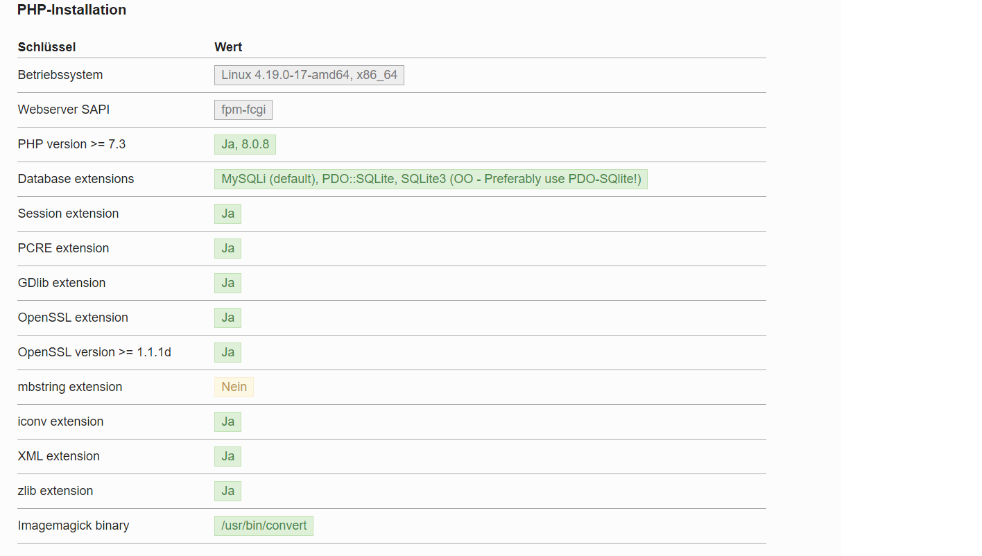

Guten hallo in die Community ich wollte Serendipity Styx installieren nur fehlt mir nur ein Plugin von PHP.
und zwar ist es die mbstring extension wie kann ich die aktivieren.
Nutzen tue ich PHP 8.08

Hmm, bei mir ist mbstring vorhanden in PHP 8.0.8. Das ist aber schon das von Keyhelp installierte PHP 8.0.8? Welches OS benutzt du (Debian/Ubuntu, Version)

Ja das ist das PHP über Keyhelp und ich nutze Debian 10.10 (64-bit)

das Modul ist normalerweise mit dabei:
/opt/keyhelp/php/8.0/bin/php -m | grep mbstring
mbstring
Am besten unter /opt/keyhelp/php/8.0/etc/conf.d prüfen, dass die mbstring.ini vorhanden ist, ggf das PHP über Keyhelp nochmal neu installieren.

Ja die mbstring.ini ist auch drinne aber irgendwie will php das nicht sorichtig.
Bei der System php version ist es aktiv.
::EDIT::
Es hat nun geklappt eine neu Installation war die Lösung vielen lieben dank an alle :D
