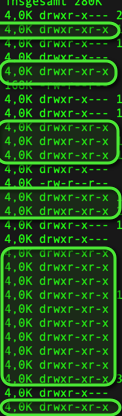

Die Berechtigungen der Domain Ordner sind auch unterschiedlich:
Die markierten lassen sich aufrufen, die anderen leider nicht.

Ist der Benutzer / Gruppe auch gleich dem Useraccount?

der Benutzer ist identisch mit dem Benutzer, mit dem ich mich in KeyHelp anmelde, ja.
