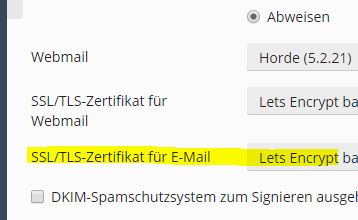

ich wollte mal nachfragen, ob es technisch möglich wäre, alternative SSL Zertifikate für die Absicherung vom Maildienst pro Kunde verwenden könnte. Aktuell wird ja immer der Hostname verwendet, wenn man z.B. einen Kunden auf einen anderen Server umziehen muss, dann müsste man aktuell z.B. auf allen Apple Geräten, Outlook etc. den Mail Host anpassen. Ansonsten funktionieren die E-Mails nicht mehr bzw. erhält man auch permanent einen SSL mismatch Error. Hier wäre es optimal, wenn man z.B. die Domain vom Kunden oder irgendeine welche sich im Besitz vom Kunden befindet und auf dem Server gehostet wird (Domain / Sub- Domain), dann müsste man auf den Endgeräten nie wieder Hand anlegen und könnte so einen perfekten Server Umzug realisieren. In Pl..k funktioniert das z.B. sehr gut (Screenshot angehängt), dass zeigt die Einstellmöglichkeit als Kunde, hier kann man Problemlos ein Let's Encrypt Zertifikat vom Kunden auswählen. Im Anschluss bekommt man keinen SSL-Error mehr wegen SSL missmatch.

Postfix nutzt ein Zertifikat, somit kann dort ein Zertifikat eingestellt werden. Dies muss nicht das Let's Encrypt Zertifikat des Hostnamens sein sondern kann auch ein reguläres, manuell hinterlegtes Zertifikat auf eine andere Domain sein. Denkbar wäre dort dann auch ein SAN Zertifikat welches mehrere Domains abdeckt.

Den Vorschlag hatte ich bereits in einem anderen Thread gefunden. Aber hier muss man ja immer daran denken das Zertifikat auch mit zu aktualisieren was auch mit manuellen Aufwand / kosten verbunden ist.
Auf dem Plesk Server wo wir die Einstellung getestet haben, haben wir auch den Postfix Server eingestellt. Wie machen die das, den dort funktioniert es Problemlos Let's Encrypt Zertifikate zu verwenden und das auch komplett individuell pro Kunden Einzustellen? Die Let's Encrypt Zertifikate werden mit dem Standard Auto SSL-Job aktualisiert und man muss hier nichts mehr beachten. Bis auf das SAN Zertifikat gibt es aktuell keine andere Lösung nehme ich an, verstehe ich das richtig?
