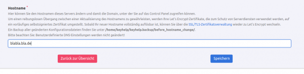

im Hilfetext zur Hostnamenänderung steht eigentlich alles erklärt, was mit den Zertifikaten passiert.
Hostname *
Hier können Sie den Hostnamen dieses Servers ändern und damit die Domain, unter der Sie auf das Control Panel zugreifen können.
Um einen reibungslosen Übergang zwischen einer Aktualisierung des Hostnamens zu gewährleisten, werden Ihre Let's Encrypt-Zertifikate, die zum Schutz von Serverdiensten verwendet werden, auf ein vorläufiges selbstsigniertes Zertifikat umgestellt. Sobald Ihr neuer Hostname vollständig auflösbar ist, können Sie über die SSL/TLS-Zertifikatsverwaltung wieder zu Let's Encrypt wechseln.
Ein Backup aller geänderten Konfigurationsdateien finden Sie unter /home/keyhelp/keyhelp.backup/before_hostname_change/.
Bitte beachten Sie: Benutzerdefinierte DNS-Einstellungen werden nicht geändert!
