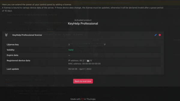

Ich bekomme seit 2 tagen diese Mail:
Hello keyhelpadmin!
The following problems occurred while updating your KeyHelp Professional license on server vader.24unix.net.
Failed to decrypt the license file.
Please request the license again via the license management.
Best regards,
Your support team
This message was generated automatically.
Please do not reply to this email.
Im Panel sieht aber alles OK aus:
Das einzige was ich geändert habe, war den Support Access zu deaktivieren, weil der ja nicht einfach so offen sein muss.

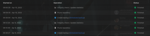

Irgendwie sehe ich nicht, dass das 2. Backup schneller gehen würde:
Irgendwie hat es eher noch länger gedauert.
