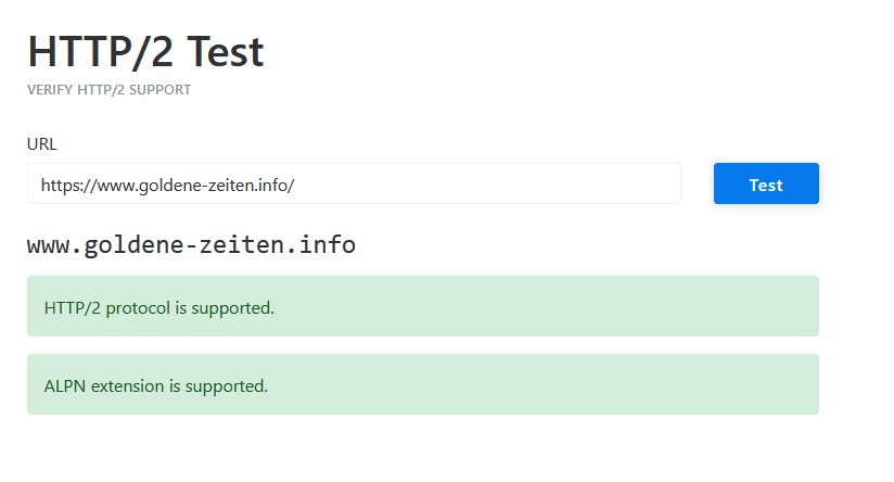

ja, es gibt auch Testseiten wo man prüfen kann ob HTTP/2 funktioniert.

Post by MLan »

Vielen lieben Dank! Die Testseiten kenne ich. Ich bin zum gleichen Ergebnis wie ihr gekommen. Aber trotzdem hat mich irrtiert, dass auf der Apache-Status-Seite eben überwiegend http v1 Verbindungen sind.
