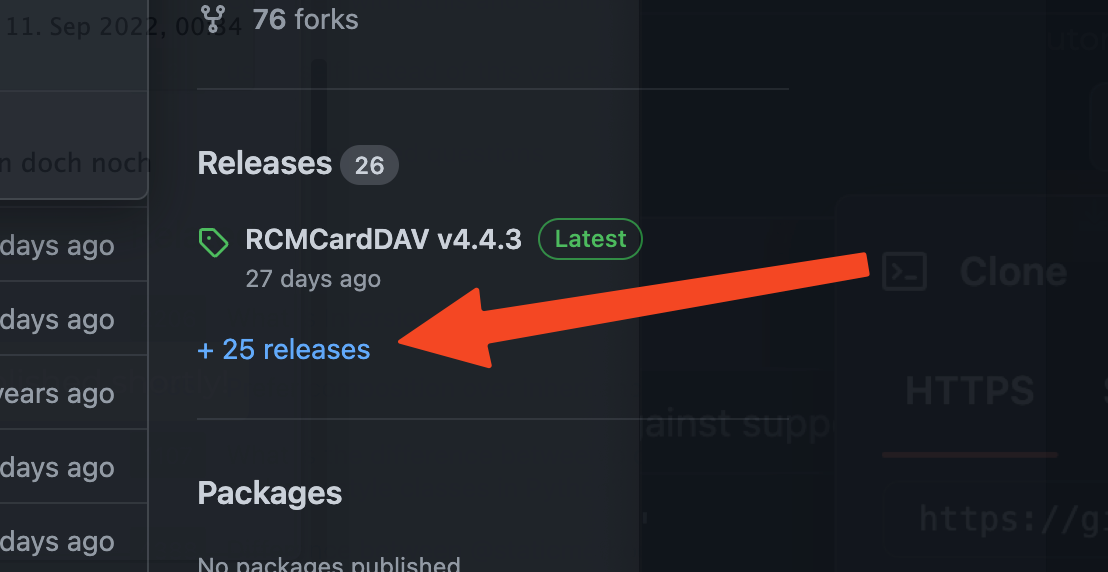

Wo findet man eigentlich auf so einer Git-Seite die richtigen links? Also
git clone https://github.com/mstilkerich/rcmcarddav.git
https://github.com/mstilkerich/rcmcardd ... master.zip
Ist das irgendwie standardisiert? Ich hatte die nicht entdeckt ... naja Noob halt :D

technotravel wrote: ↑Sun 11. Sep 2022, 12:13 Ist das irgendwie standardisiert? Ich hatte die nicht entdeckt ... naja Noob halt :D
Yap.
