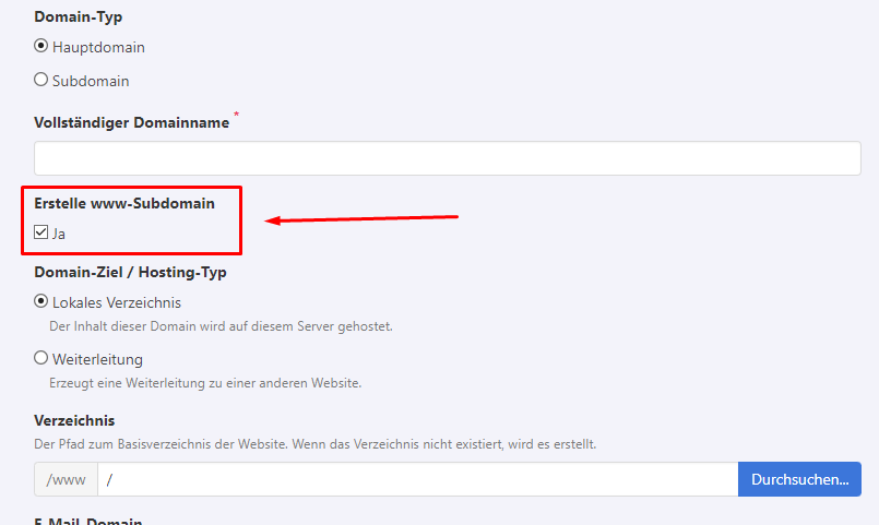

Webrockers wrote: Thu 10. Nov 2022, 18:48 In anderen Verwaltungstools gibt's dazu ein Häkchen und dann ist das erledigt.
Geht hier genauso:

Danke für deine Antwort.
Damit ist die Subdomain www. jedoch noch nicht umgeleitet auf die Hauptdomain, oder?
Die zeigt nur auf die gleichen Daten und in der URL steht www. was ich ja vermeiden möchte.
Ich hab' mir das noch nie im Detail angeschaut, wie Plesk das macht.
Arbeitet das mit einem vorgeschalteten mod_rewrite, von dem der Plesk-Nutzer nichts mitbekommt?
