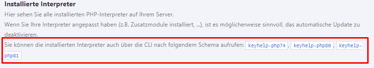

Sazambi wrote: Thu 20. Apr 2023, 22:46 Daher meine Frage: Gibt es eine Möglichkeit den Unix-Befehl auch über die bei Keyhelp installierte Version von PHP 8.1 auszuführen
Die Antwort auf deine Frage zeigt dir sogar das Panel selber:

Oh perfekt, vielen lieben dank. Mit folgendem Befehl hat es geklappt:
sudo -u username keyhelp-php81 --define apc.enable_cli=1 occ db:add-missing-indices
