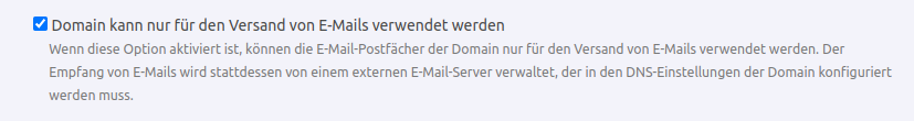

so der Empfang geht nun. Ursache war, dass im Keyhelp die Option "Domain kann nur für den Versand von E-Mails verwendet werden" für die Domain aktiv war:
Zum Thema Versand:
1. Setze wie von den Kollegen schon beschrieben einen R-DNS für die Server IP. Wende dich dazu an Deinen Provider bzw. Hoster. Als R-DNS empfiehlt sich der Servername keyhelp.ln-hosting.de
2. Deine IP ist auf DNS-Blacklists, z.B Barracuda
3. DKIM und SPF sind im DNS korrekt.
Zum Thema Versand:
