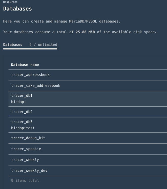

Re: Verständnisfrage zur DB-Erstellung
Es geht doch nicht um die Paneluser, sondern die DB User.
Ich habe einen, der kann so viele DB anlegen wie er will:
Ist halt für jedes Projekt ein DB-User.
