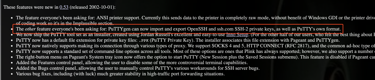

Posts: 4255
Re: "keyhelp-toolbox" Rewrite configuration files: apachectl und postmap not found
24unix wrote: Sun 5. Nov 2023, 14:13 Geht mit Putty wohl auch
Key based Auth geht mit putty OOTB :mrgreen: :geek: :ugeek:
Posts: 2165
Jolinar wrote: Sun 5. Nov 2023, 14:18
Seit wann? Das war doch früher immer so ein Gehampel, dass man die Zertifikate konvertieren musste?
Posts: 4255
24unix wrote: Sun 5. Nov 2023, 14:24 Seit wann? Das war doch früher immer so ein Gehampel, dass man die Zertifikate konvertieren musste?
Das geht schon, so lange ich damit arbeite...und das sind schon sehr viele Jahre :lol:
Guckst du hier->
https://blog.funktioniert.org/ssh-publi ... fizierung/
Posts: 2165
Jolinar wrote: Sun 5. Nov 2023, 14:32
Guckst du hier->
Also bist Du noch gar nicht so lange dabei … :-)
https://www.chiark.greenend.org.uk/~sgt ... anges.html
