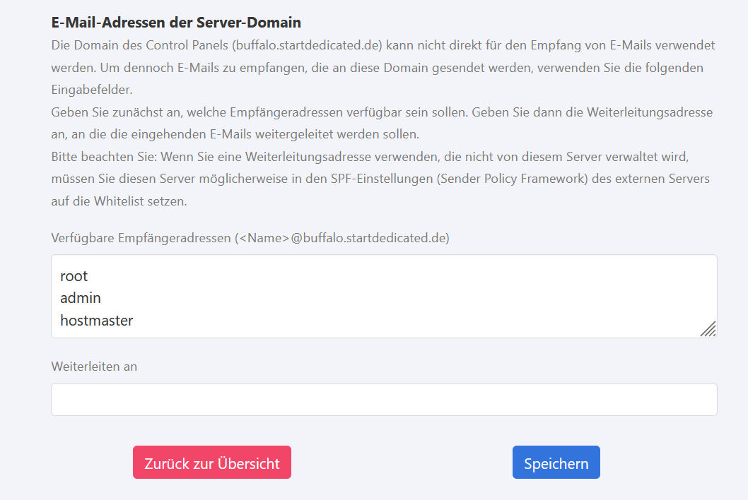

Ich meine damit jede Mail, die die Bezeichnung "root@meinServer" als Absender haben. Das hatten damals die 50000 Mails und jetzt auch die Mail über den Virenscan und die Mail, dass ich mein Postfach richtig eingerichtet habe und der Virenscan nichts ergab.
Ich habe einen Punkt entdeckt, den es vorher nicht gab innerhalb des Panels von Keyhelp.
Hier mal ein Screener. Die Punkte root, admin und hostmaster standen bereits drinnen.
In die leere Zeile hatte ich meine externe Mailadresse eingegeben. Leider befindet sich jetzt keine Mail in der Warteschlange.

Pyragony wrote: Tue 28. Nov 2023, 03:27 Leider befindet sich jetzt keine Mail in der Warteschlange.
Dann schick dir doch einfach eine Mail an root:
echo "Testnachricht" | mail -s "Testbetreff" root@domain.tld
