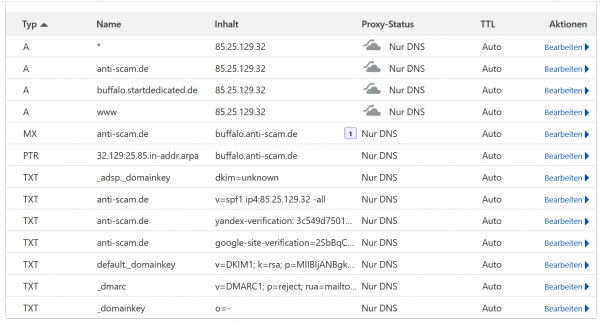

Hier der versprochene Screener.
Die gesamte DNS und rDNS läuft über Cloudflare.
Wenn jemand Verbesserungsvorschläge hat, dann immer her damit.
Keine sinnlosen Antworten oder Anfragen von irgendwelchen Seiten, dass da was nicht stimmt.
Es stimmt alles.

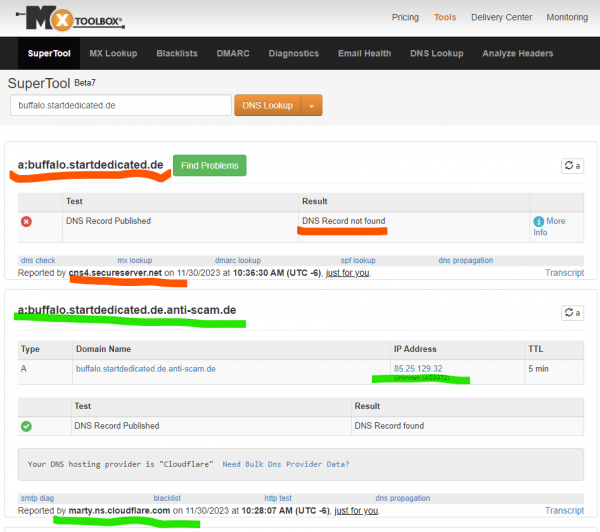

Posts: 3230
Re: Kann Keyhelp mich sperren?
Also, nochmal für dich.
Dein buffalo.startdedicated.de hat keinen A Record.
Das haben dir jetzt hier schon einige User gesagt.
Ich würde das gerne mit deinem eigenen Screenshot belegen.
In deinem Screenshot haben "www" und "buffalo.startdedicated.de" exakt dieselben Einstellungen.
Richtig?
Wenn also "www.anti-scam.de" korrekt auflöst, was es zweifelsfrei macht da dein Forum erreichbar ist, bedeutet dies, dass wir in deinem Screenshot wohl die Einstellungen für deine Domain anti-scam.de sehen.
Das wiederum würde bedeuten, dass du nicht die Subdomain "buffalo.startdedicated.de" konfiguriert hast sondern eventuell die einprägsame Fifth-Level-Domain buffalo.startdedicated.de.anti-scam.de?
Lass uns das doch mal kurz mit dem doofen mxtoolbox checken...
Aber ja ne, mxtoolbox kann das ja nicht...
