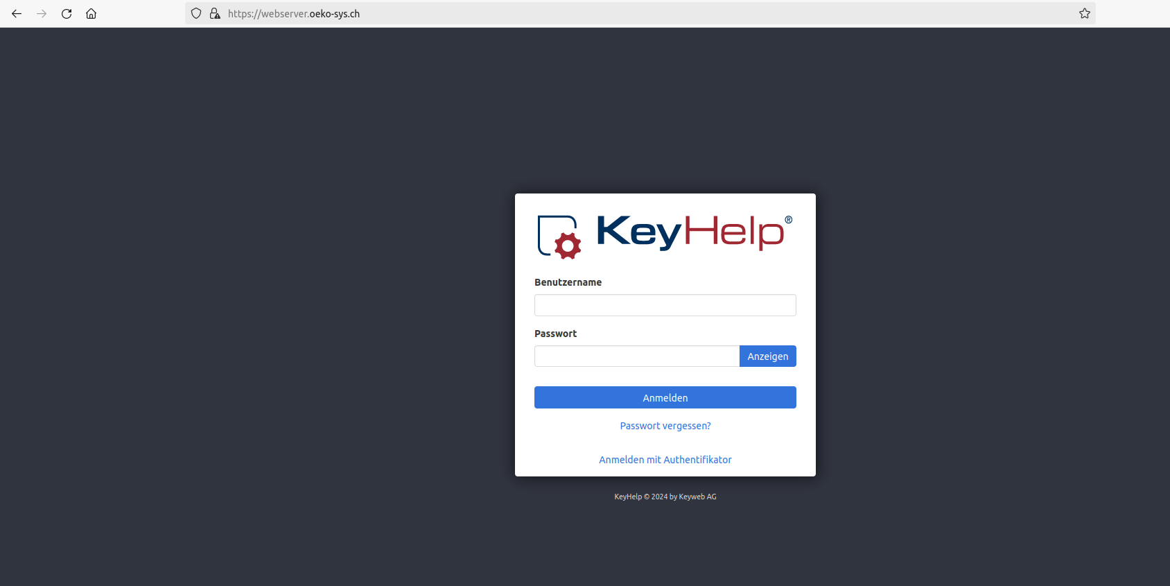

Leider kann ich jetzt das Keyhelp Admin Panel nicht starten:
https://webserver.oeko-sys.ch/.

ich erreiche das Keyhelp problemlso, wo genau klemmt es da?
Das Zertifikat ist selbstigniert, ggf mal einen anderen Browser nutzen, mit dem du das Keyhelp noch nicht aufgerufen hast, damit du das HSTS umgehen kannst

Hallo
Ja, mit dem Firefox ist das Login über die IP Adresse gegangen.
