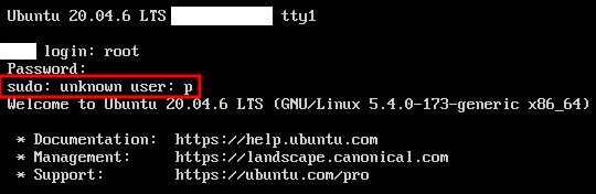

Nach der Installation auf einem Minimal-Image wird nach dem Login über die VNC-Console die Meldung "sudo: unknown user p" angezeigt. Vor der Installation von KeyHelp wurde diese Meldung nicht angezeigt. Sie wird auch nicht beim Login über SSH angezeigt, sondern nur nach dem Login über die VNC-Console.
Bildschirmfoto vom 2024-03-10 12-49-16.png (2.4 KiB) Viewed 2969 times
Nach der Installation von KeyHelp sollten keine Fehlermeldungen nach dem Login auftauchen.
Es wird eine Fehlermeldung angezeigt, nachdem man sich über die VNC-Console auf dem Server einloggt.
  1. Installation von Ubuntu 20.04 als Minimal-Image (in diesem Fall bei netcup)
  2. Installation von KeyHelp
  3. Über VNC-Console einloggen
Bei Bedarf kann ich gerne einem Admin Zugang zum Server über SSH gewähren. Es handelt sich hier nur um einen Testserver.

Was kommt wenn Du Dich per ssh@ an Deinem Server anmeldest?
Also nicht die VNC Kruecke benutzt?

Vielen Dank für die Antwort.
Sie wird auch nicht beim Login über SSH angezeigt […]
Sieht über SSH also so aus:
Bildschirmfoto 2024-03-13 um 08.34.07.png (14.42 KiB) Viewed 2880 times

Vor der Installation von Keyhelp hat sie das aber nicht getan. Das habe ich extra zwei Mal überprüft.
Ich habe schon gesucht, ob es irgendwo ein Script gibt, das nur beim Login über die Konsole ausgeführt wird und nicht über SSH, bin aber nicht fündig geworden.
Wenn ich auf dem selben Server Ubuntu 22.04 installiere und dann Keyhelp, kommt der Fehler auch nicht. Es ist also nur die Kombination aus Ubuntu 20.04 und Keyhelp.
