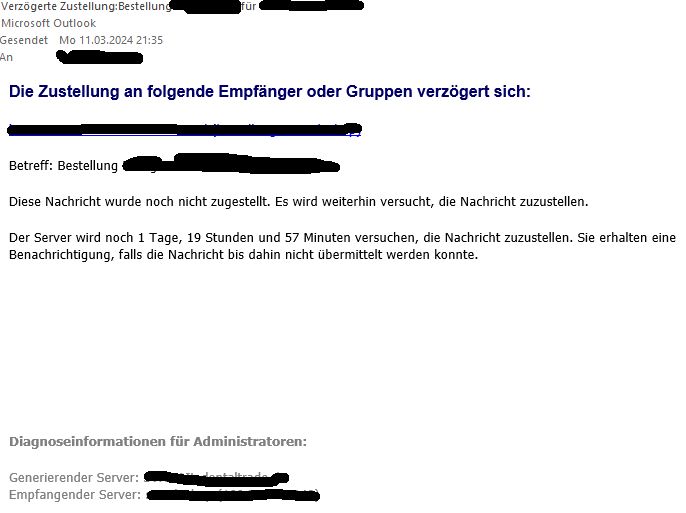

Sendet ein bestimmter Kunde (aktuell ist nur einer bekannt der das Problem hat) bekommt der eine Meldung von deren Exchange:
Im Mail Log sehe ich immer diese Meldung:
Mar 11 17:37:10 shop-srv postfix/smtpd[1161507]: connect from mail.kundendomain.de[***.***.***.***]
Mar 11 17:37:10 shop-srv postfix/smtpd[1161507]: warning: SASL: Connect to private/auth failed: Connection refused

Ich muss dabei sagen das Dovecot auf dem Server gestoppt war, weil nur Dienste laufen sollen die benötigt werden (Security).
Hat das damit etwas zu tun?

ja der Dovecot muss laufen der er verschiedene Funktionen für die Mailsteuerung übernimmt.
Posts: 564
Re: SASL: Connect to private/auth failed: Connection refused
Florian wrote: Thu 14. Mar 2024, 15:20 Hallo,
Insbesondere SASL.

Danke Euch... Dannn hat sich das erklärt.
