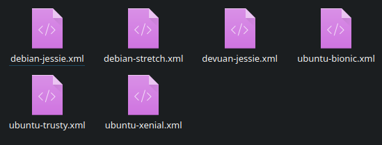

Posts: 1459
Re: Migration von i-MSCP zu KeyHelp
24unix wrote: Sun 28. Apr 2024, 09:28 Warum das? Wenn man auf beiden Kisten Shellzugang hat?
Selbst der Autor von iMapsync rät in dem Fall zu rsync.
Ich schätze die Dovecot/Courier TLS Version unter Wheezy wird nicht kompatibel für iMapsync sein ... solange KH TLS v 1.2 verwendet.
Ich hab vorhin mal in den imscp-1.5.3-2018120800 Packages Folder geschaut, für Wheezy gibt es da bereits keine Unterstützung mehr, also ist davon auszugehen die imscp Version ist keine 1.5.3 ... das Migrationsscript erfordert aber imscp 1.5.3.
iMapsync Ist also die einzige Möglichkeit die ich sehe, Key Prüfung für SSH auf KH zu deaktivieren ist keine gute Idee :roll:
