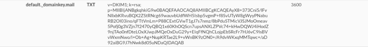

ADG1
Posts: 43
Re: DKIM DNS-Eintrag für das Server Control Panel
Post by ADG1 »
Schau mal meinen screenshot, die subdomain dahinter, bei mir mail, bei dir odin, natürlich als zusätzlichen Eintrag.
