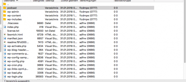

Die Berechtigungen sehen aktuell so aus.

CHMOD 777 für Ordner und CHMOD 666 sieht definitiv falsch (geradezu gruselig unsicher) aus.
Wurden hier ggf. Dateien als root hochgeladen? In dem Fall muss der Dateibesitzer und die Gruppe natürlich nachfolgend korrigiert werden. Interessant wäre hier ggf. die Ausgabe von "ls -lh", in der grafischen Ansicht Ihres Programms ist der Eigentümer nicht erkennbar.
