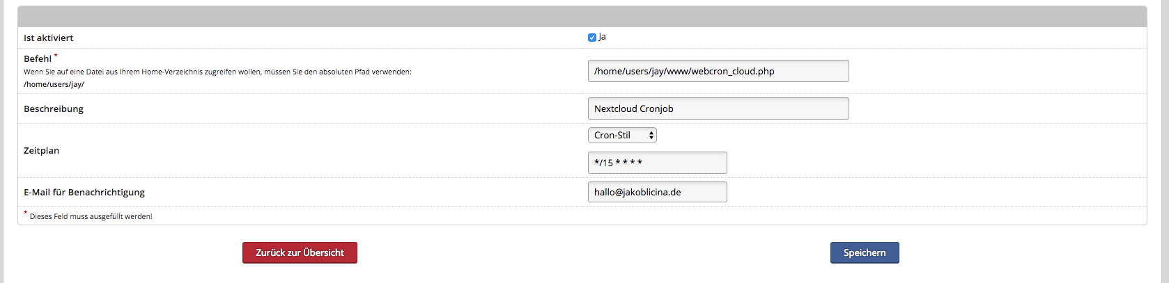

ich habe nach diesem Einwurf von Tobi habe ich nun erfolgreich die von mir benötigten Cronjobs konfigurieren können.
Jedoch besteht das Problem, dass ich nun alle paar Minuten eine Mail vom Server bekomme, dass der Cronjob ausgeführt wurde. Ich würde das gerne nur auf Problemfälle beschränken. Meine Einstellungen sehen so aus:
Das Script so:
