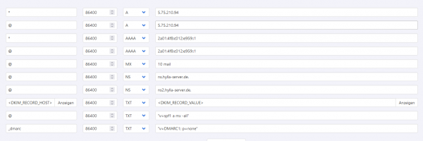

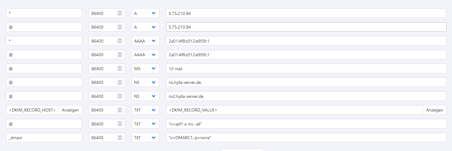

ich habe keinerlei Änderungen meinerseits vorgenommen - einen Screenshot der Domain DNS Zone habe ich anbei. Allerdings hatte ich vor kurzem eine E-Mail an BattlEye versenden wollen, diese kam mit folgendem Fehler zurück: 550-128.140.55.64 is not allowed to send mail from hylla-erfurt.de
Ich bin mir unsicher ob diese Info auch benötigt wird, aber hier der Auszug der DNS-Abfrage aus Keyhelp:
> A
VALUE: 5.75.210.94
TTL : 1 day
VALUE: 128.140.55.64
TTL : 1 day
> AAAA
VALUE: 2a01:4f8:c012:e959::2
TTL : 1 day
VALUE: 2a01:4f8:c012:e959::1
TTL : 1 day
> MX
VALUE: 10 mail.hylla-server.de
TTL : 1 day
> NS
VALUE: ns2.hylla-server.de
TTL : 1 day
VALUE: ns.hylla-server.de
TTL : 1 day
> SOA
VALUE: ns.hylla-server.de root.hylla-server.de 2024061101 14400 1800 604800 3600
- MNAME : ns.hylla-server.de
- RNAME : root.hylla-server.de
- SERIAL : 2024061101
- REFRESH: 4 hours
- RETRY : 30 minutes
- EXPIRE : 7 days
- MIN-TTL: 1 hour
TTL : 1 day
> TXT
VALUE: v=spf1 a mx -all
TTL : 1 day
