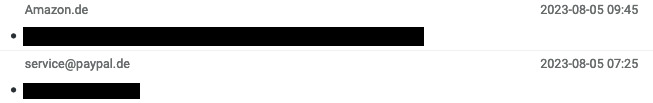

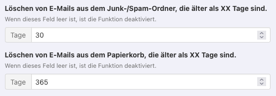

Auto-Löschung von Mails aus dem Spam-Order oder Papierkorb funktioniert nicht wie erwartet. Beim Papierkorb habe ich 365 Tage definiert, es sind aber noch Mails z.B. vom 05.08.2023 vorhanden. Meine Vermutung ist, dass hier nicht das Datum aus der Mail überprüft wird, sondern das Datum, wann die Mail gespeichert wurde (bei doveadm BEFORE vs. SAVEDBEFORE).
Empfangen wurde die Mail z.B. am 05.08.2023, gespeichert wurde sie aber erst vor ein paar Tagen, da ich dort eine Migration des Kontos zu Keyhelp durchgeführt habe.
Alte Mails sollten gelöscht werden.
Alte Mails werden nicht gelöscht.
  • Mail, die vor über X Tagen empfangen wurde, frisch in den Papierkorb kopieren
  • Einstellen, dass Mails aus dem Papierkorb gelöscht werden sollen, die älter als X Tage sind
  • Nächsten Lauf von "Aufräumarbeiten durchführen" abwarten und sehen, dass die Mail nicht gelöscht wird

Ja, für das Löschen der Emails wird "savedbefore" verwendet.
Du kannst ja einmal mit dem von dir gewünschten Parameter die Löschung manuell durchführen.

Mit diesem Befehl wurden die alten Mails wie erwartet gelöscht:
doveadm expunge -u 'user@example.com' MAILBOX Trash BEFORE 365d
Die älteste Mail ist jetzt vom 09.08.2023.
