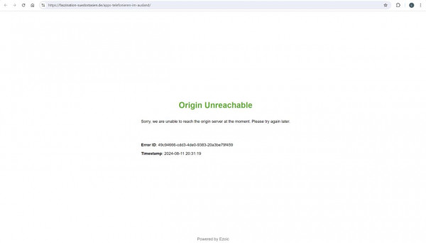

Als ich das Jail aktiviert habe hat sich nach einem Tag ein Kunde gemeldet, dass seine Mitarbeiter und auch er die Webseite nicht mehr erreichen und oder aber auch das Backend der WP installation... aber in einigen Faellen per VPN doch.
Der Kunde benutzt einen spezialisierten Service Dienstleister https://www.ezoic.com/
Fehlermeldung sah/sieht so aus: Auf seine Anfrage beim Support kamen die damit an:
Die meisten der genannten IPs sind tatsaechlich von Fail2Ban mit dem neuen Jail abgefangen worden und dann auch im ersteren gelandet und spaeter im kh-recidive...Hi there,
Thanks for checking, it appears your site has an intermittent origin error. I've turned Ezoic's proxy off temporarily while we resolve this issue as this will prevent the error - however as this will also prevent ad serving we want to get you back up and running as soon as possible.
Intermittent origin errors are almost always caused by the host or a security plugin misinterpreting requests coming from Ezoic as bot traffic and subsequently blocking them. Fortunately this is almost always easily fixed by having your host whitelist the following static IPs:

If your host will not whitelist the above IP addresses for some reason, they can try implementing one of the alternative suggestions listed here: How to Fix Origin Errors https://support.ezoic.com/kb/article/ho ... gin-errors
Nach einigem Googlen habe ich gelernt dass man bei Fail2Ban auch IPs whitelisten kann.... was ich mir aber ersparen kann, da der Kunde sowieso den Service aufkuendigen wird (zwecks stark nachlassender Werbe Einnahmen) und durch das Abschalten des Proxies herausgefunden hat dass seine Riesen Seite dadurch noch performanter laeuft und seine, in der Welt sitzenden, Mitarbeiter/Blogger auch besser drauf zugreifen koennen.
Ansonsten kann ich sagen dass das kh-bad-bots Jail zuverlaessig laeuft und munter Bad Bots rausfischt...

54.212.71.227 kh-recidive 12. Aug. 2024, 20:14:29 Code: Select all
54.212.71.227 - - [12/Aug/2024:20:14:28 +0200] "GET /wp-content/uploads/2019/01/centara-koh-chang-cabana-zone-2.jpg HTTP/1.1" 200 187864 "-" "facebookexternalhit/1.1 (+http://www.facebook.com/externalhit_uatext.php) X-Middleton/1" 1096 192963
fezzi@Fezzipad:~$ grep "20:14:29" /home/fezzi/Downloads/FSOA/AccessLog/access.log
3.89.3.80 - - [11/Aug/2024:20:14:29 +0200] "GET /wp-content/uploads/2018/07/mutiara-taman-negara-bungalow-03-100x100.jpg HTTP/1.1" 200 3842 "-" "Mozilla/5.0 (Macintosh; Intel Mac OS X 10_10_1) AppleWebKit/600.2.5 (KHTML, like Gecko) Safari/600.2.5 (Amazonbot/0.1; +https://developer.amazon.com/support/amazonbot) X-Middleton/1" 746 4098
18.157.105.182 - - [12/Aug/2024:20:14:29 +0200] "GET /wp-content/plugins/woorechnung/assets/js/fakturpro-customer.js HTTP/1.1" 200 - "https://faszination-suedostasien.de/indonesien-verkehrsmittel/" "Mozilla/5.0 (Macintosh; Intel Mac OS X 10_15_7) AppleWebKit/605.1.15 (KHTML, like Gecko) Version/16.6 Safari/605.1.15 X-Middleton/1" 1418 4589
18.157.105.182 - - [12/Aug/2024:20:14:29 +0200] "GET /wp-content/uploads/2018/07/havelock-coconut-grove-resort-indien-andamanen-27.jpg HTTP/1.1" 200 85340 "https://faszination-suedostasien.de/indien-andamanen-reisebericht/" "Mozilla/5.0 (Linux; Android 10; K) AppleWebKit/537.36 (KHTML, like Gecko) SamsungBrowser/25.0 Chrome/121.0.0.0 Mobile Safari/537.36 X-Middleton/1" 3895 90152
18.157.105.182 kh-recidive 12. Aug. 2024, 21:26:52 Fezzi
Re: Bad Bots
Das kann vielleicht davon kommen, dass Sie Werbung in einer der META-Apps (Facebook, Instagram, Messenger etc.) schalten und dann diese Apps losziehen (unter dem User Agent "facebookexternalhit") und vielleicht die Seite vorzuladen oder Meta-Daten zu laden oder ähnliches.
Full Disclosure: Ich weiß nicht zu 100% was "facebookexternalhit" tatsächlich macht. Ich stelle es mir so vor, wie wenn man eine URL über z.B. Whatapp schickt, dann wird ja auch automatisch eine Vorschau der Seite im Chat angezeigt.
Fakt an "facebookexternalhit" ist zumindest, das diese eine immens hohe Last auf dem Server erzeugen können.
Für den, der auf "facebookexternalhit" nicht verzichten kann, nimmt es aus der Liste der bad-bots wieder raus:
VORHER:
badbots = ClaudeBot|claudebot|Bytespider|bytedance\.com|facebookexternalhit
NACHHER:
badbots = ClaudeBot|claudebot|Bytespider|bytedance\.comKleine Statistik am Rande, im Juni 2024 war "facebookexternalhit" für 2.025.860 Zugriffe und für 67.03 GB Traffic allein hier auf community.keyhelp.de verantwortlich und damit für über 55% der Gesamtzugriffe und 83% des Traffics.
Die Zahlen legen nahe, das "facebookexternalhit" ggf. noch andere "Aufgaben" hat, ggf. KI-Training o.Ä.

Danke Alex fuer die interessante Information. Das erklaert natuerlich einiges....
ich hatte, nachdem ich den Kunden auf meinen Server genommen habe, auf einmal sehr hohen Traffic und Last (wobei letzteres nicht wirklich eine Rolle gespielt hat da der Server gut Reserven hat)....
Aber das ist ja jetzt erledigt...
